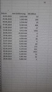

Ich möchte die Rohdaten pro Tag auslesen und dann pro Tag die Entfernung von dem am kürzesten entferntesten Blitz und wenn die Entfernung z.B. unter 15 km von meiner Station (2624) liegt dann auch noch zusätzlich die Menge der Blitze feststellen. Beides  möchte ich in merine Wettertabellen (Excel) einbaiuen.

danke, das hatte ich mir auch schon gedacht und habe die Entfernung über die Koordinaten berechnet.
Hier ist es leider etwas kompliziert die Daten in Excel in ein umrechenbares Format zu bekommen...
Wenn ich die Daten
time,lat,lon,alt,pol,mds,mcg
1559525107365505685,51.041608,10.020035,0,0,9066,191
1559549628164444606,52.065587,9.025639,0,0,14303,64
in Excel einlese erhalt ich die Zahlen für die Koordinaten von
51041608,10020035
Mhmm. Das sind dann ziemlich viele Grad..
Ich kann das zwar dann Teilen das ich auf die richtige größe komme
51,041608  10,020035
aber was hier die Sache spannend macht ist die Tatsache das die Nachkommerstellen je nach Einschlagort variieren.. (z.B. bei einem Einschlag bei genau 52 Grad würde hier in der TXT Datei nur 52 stehen...) Ist halt mal schlecht mit automatischen Teilen...
Richtig lustig wird es das ich genau bei 10,0 Grad wohne... Also bekomme ich mal 9 Grad und ein paar zerquetschte und dann mal 10 Grad und ein bisschen ....
Das macht dann die Berechnung mal so richtig spannend....!
Ich habe mit eine Tabelle gebastelt, die das weitesgehend umrechnet, aber es bleibt doch  im Moment eine Fehlerquote von ca 1-2 %
Vielleicht hat jemand eine Idee wo man das elegant "Umschiffen" kann?

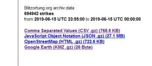

Außerdem erhalte ich bei dem Import der Googele Earth darstellung keine Daten...
Eine Idee dazu?

(2019-09-11, 06:46)Michi78 Wrote: Außerdem erhalte ich bei dem Import der Googele Earth darstellung keine Daten...
Welche Googele Earth darstellung meinst du?

Ich meine die Googele Earth KMZ Datei...
Die ist leer...
