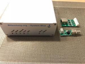

Ich biete hier ein System Blue mit Main Board 19.4 mit Gehäuse ohne Filter ICs für Bastler für 120 Euro inklusive Versand in Deutschland an. Die Station funktioniert einwandfrei, jedoch ist die SMA Buchse für die GPS Antenne  defekt. Diese müsste ausgelötet und ersetzt werden, siehe Foto. Eine neue SMA Buchse lege ich dabei. Das Auslöten der SMA Buchse erfordert jedoch mehr als ein Lötkolben. Da ich nicht über die notwendigen Lötkolben verfüge, gebe ich die Station an Bastler mit Löterfahrung ab.
Vorverstärker sind natürlich dabei. Theoretisch würde ein angeklemmtes Kabel bereits als GPS Antenne ausreichen.

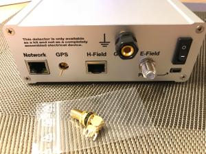

The exact same thing happened to me when I assembled my system blue into the metal housing by tightening the SMA socket lock nut too much which pulled it out. I "fixed" it by using the second lock nut and securing the socket to the back panel, then screwing the back panel into the enclosure. If works fine.

@vk2him: Ich werde versuchen andere SMA-Buchsen zu bekommen, bei denen sowas nicht vorkommen kann. Es gibt auch kürzere SMA-Buchsen, aber die haben das gleiche Problem, wenn Kraft angewendet wird, siehe angehängtes Bild.
@readbueno: I have now added the email as a link.
@ vk2him: I will try to get other SMA sockets, where this can not happen. There are also shorter SMA sockets, but they have the same problem when force is applied, see attached picture.
