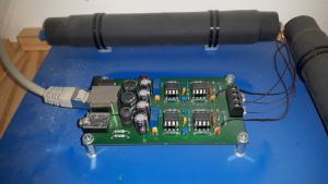

Ich bin ein wenig verwirrt, da ich gelesen habe ja und auch nein.
Kann ich meine alte Green-Antennen-Anlage, so wie auf Bild, mit dem Patchkabel an die Blue-Platine anschließen? Ich habe es probiert, passiert aber nichts. Die rote LED der Greenplatte bleibt aus.
Was kann ich tun? Bedarf es hierfür auch ein Netzteil?

Nein, es funktioniert nicht
Du kannst die Antennen und Kabel verwenden mit die mitgelieferte H-Field Verstärker

Da sind 4 kupferlegierte Drähte und 2 schwarze. Wo kommen die angeschlossen?
A-1
A-2
GND
B-1
B-2
GND
C-1
C-2
GND
Reply
#4
Kupfer auf A-1 /A-2 und B-1/B-2
Schwarze auf GND
Stations: 584, 585, 2017
Reply
#5
Danke, es blitzt.  Lightning Lightning Lightning Wink
