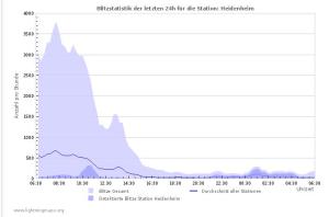

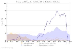

Jetzt geht es an das Feintuning. Mir ist aufgefallen, dass ab einem gewissen Zeitpunkt (meist von 7:45 Uhr - 21:45 Uhr) starke Störungen auftreten.
Die Ortungsquote sinkt gewaltig. Nachts ist super. Meine beiden Ferrit-Antenne stehen im 90° Winkel zueinander, Verstärkerplatine in der Mitte.

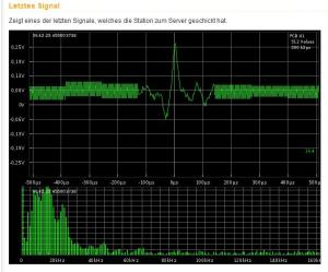

Leider kann ich aus der Signalansicht auch nicht richtig ableiten, wie ein "sauberes" Signal aussehen sollte.

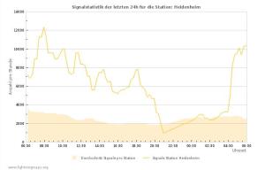

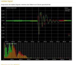

Ich habe mal ein paar Bilder angehängt.

Diese "Schwingungen" die da bei Dir im 2. Bild zu sehen sind kommen bei sehr vielen Nutzern und auch bei mir vor, müssen aber irgendwie am Übertragungsweg entstehen, denn an den Verstärkerausgängen sind sie bei mir nicht zu sehen. Habe auch bemerkt daß dieser Effekt beim System GREEN nicht vorkommt (vielleicht ein Zufall) ?
