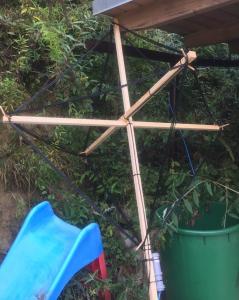

my name is Michael, i am from Austria, nearby Linz. Since a few day`s i am running a System BLUE (station id: 1650) and i decided to use a loop antenna with a diamater of 1000m and 8 turns. Is it nessasary to adjust the antenne in NS direction?
The E-Fild antenna i placed on a tree in about 5m heigth. The length is about 100mm.
Sometimes the nois is very high, my station sent 26000 signal, others arount 3000. Yesterday i tryed to use the manual mode and the ratio rises up. In the morning the nois again was very high. Now it seems to work.
Dose anybody have experince with the filter IC?
Thanks for your help
i attached a photo of my H-Fild antenna

Hallo Heinz,
danke für deine Antwort. Habe gestern die FilterIC`s erhalten und auch eingelötet. Ich denke es sollte geklappt haben. Equipment ist ja vorhanden... Habe die Filter mal auf 100kHz eingestellt.
Mein Aufbau ist leider noch ein bisschen profesorisch, möchte mir noch einen eigenen Erder schlagen, um nicht die Haus-Erde hernehmen zu müssen. Des weiteren bin ich noch am überlegen, ob ich die LAN Verbindung durch eine WLAN Verbindung ersetzen werden, einfach einen Router zwischenhängen, um das System komplett zu entkoppeln.
Die letzte Idee wäre noch, ein PV-Modul mit Batterie für die Versorgung zu nehmen, um auch einen möglichen Stromausfall zu umgehen und den Dedektor zu 100% von ver Netzversorgung zu trennen. Ob das einen Einfluss auf die Messung hat, kann ich noch nicht sagen.
Es scheint, dass ich momentan österreichweit auch im oberen drittel plaziert bin. Hängt allerdings davon ab, wo gerade die Entladungen stattfinden ...
