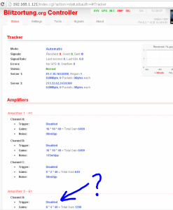

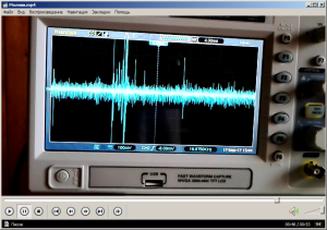

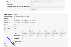

Контакты - Россия - sergey - 2017-09-17 Прошу отписать тех, кто из России или, просто, говорит по-русски. Хотелось бы обменяться контактами. Синяя плата никак не зарегистрируется до конца, надо понять почему. RE: Контакты - Россия - flytux - 2017-09-18 Привет, у меня всё нормально. Спаял - набросил ферриты, зашел на форум - пощелкал мышкой в параметрах станции - через сутки стало видно. Всё было на прошлой неделе. Антеннки пока на рабочем столе лежат, экранирование и корпус на них не делал, поэтому помехи шкалят. Из-за этого ловлю только в радиусе 700 км. PS Вспомнил вот еще такой нюанс. На внутреннем web-сервере коробки (192.168.1.х) где-то высвечивается уникальный ID-номер. Вот его надо в свой аккаунт вбить. RE: Контакты - Россия - sergey - 2017-09-18 А в какой момент станция попала в списки на сайте? У нас получается, что ID процессора прописали, и в этой анкете горит статус 30, когда плата подключена к интернету, также есть GPS координаты. Но платы нет в списке станций и на карте. Мы полагаем, что плата не сообщает о молниях, почему-то, хотя, когда заходишь на неё браузером - на осциллограмме в реальном времени разряды проскакивают. Антенна электрическая, не ферритовая. RE: Контакты - Россия - flytux - 2017-09-18 На карту (и в списки на сайте) попала только после того, как подключил GPS-антенну. Пока GPS не было, меня на карте видно не было и страница станции на форуме была неактивной. Насчет статуса "30"... скриншот бы, я понятия не имею пока что это за статус. Насчет того что плата не сообщает о молниях - должно быть как я понял соблюдено как минимум два условия: 1. Получен сигнал PPS (синий светодиод моргает короткими бликами) 2. Станция не загнана в перегрузку (бывает, когда ее переводишь в ручной режим и даёшь сильно высокое усиление на канал), но тогда горит соответствующий индикатор. А вот еще такой вопрос - у Вас на внутреннем сайте станции все индикаторы SYS-GPS-NET-AMP-SIG-STR зеленые? красных нет? RE: Контакты - Россия - sergey - 2017-09-18 Прикрепил картинку со статусом, индикаторы чуть позже смогу посмотреть. RE: Контакты - Россия - flytux - 2017-09-18 (2017-09-18, 07:17)sergey Wrote: Прикрепил картинку со статусом, индикаторы чуть позже смогу посмотреть. вот скрин работающей системы человека с форума. Статус 30 тоже у него есть, похоже дело не в нем https://forum.blitzortung.org/attachment.php?aid=2913. Что же, остается ждать когда индикаторы посмотрите ps Еще мысль - а файрвол у Вас пакеты не блокирует? Как подключена коробка - к компьютеру/роутеру? RE: Контакты - Россия - sergey - 2017-09-18 Что-то не так. Всё по нулям, триггер должен быть Enabled? Картинка прикреплена. Фаерволы и антивирусы не причем - железка успешно скидывает на сервер gps-координаты и статус, что включена. Если отключить, статус 30 меняется на 10. RE: Контакты - Россия - flytux - 2017-09-18 (2017-09-18, 10:46)sergey Wrote: Что-то не так. Всё по нулям, триггер должен быть Enabled? Триггер как я помню, имеет три состояния - enadled, disabled и monitor (или don't send). Попробуйте включить его на соседней вкладке. На какой именно - только вечером глянуть смогу, сейчас на работе. RE: Контакты - Россия - flytux - 2017-09-18 Вкладка по-моему, "Settings". RE: Контакты - Россия - sergey - 2017-09-18 flytux, у вас есть связь с кем-то еще, кто тоже подключен к blitzortung сети? RE: Контакты - Россия - malyan - 2017-09-18 sergey у вас нет ферритовых антенн? RE: Контакты - Россия - cutty - 2017-09-18 Если вы используете только поле E, вы должны изменить информацию о странице конфигурации станции. Входы 0, 1 и 2 предназначены для поля H и должны быть «undefined». Inpuit 3 для поля E, электрического поля. Входы 4 и 5 всегда «не определены» для System Blue. сервер ожидает этих назначений. RE: Контакты - Россия - sergey - 2017-09-18 (2017-09-18, 14:31)Cutty Wrote: Если вы используете только поле E, вы должны изменить информацию о странице конфигурации станции. Входы 0, 1 и 2 предназначены для поля H и должны быть «undefined». Inpuit 3 для поля E, электрического поля. Входы 4 и 5 всегда «не определены» для System Blue. сервер ожидает этих назначений. Я выставлял все 6 на electric field, сейчас выставил как вы сказали, теперь подождем. Вообще, странно, что на странице с осциллограммой в столбце Thresold только прочерки - нет значений. И ничего не отправляется. Счетчики по нулям. Про триггер написано Disabled. Всплески видно, но они не отрабатываются. На ручных настройках тоже всё крутили вдоль и поперек - не влияет. RE: Контакты - Россия - sergey - 2017-09-18 (2017-09-18, 14:20)malyan Wrote: sergey Да, ферритовых нет. RE: Контакты - Россия - malyan - 2017-09-18 (2017-09-18, 14:55)sergey Wrote:(2017-09-18, 14:20)malyan Wrote: sergey Почему вы сделали выбор на поле E? Ведь ферритовые антенны необходимы и куда лучше принимают сигнал от молний. RE: Контакты - Россия - sergey - 2017-09-18 (2017-09-18, 15:35)malyan Wrote:(2017-09-18, 14:55)sergey Wrote:(2017-09-18, 14:20)malyan Wrote: sergey Несколько таких антенн уже есть и они установлены, не стали ничего изобретать. Надо сделать, чтобы плата заработала и тогда уже можно будет экспериментировать. RE: Контакты - Россия - flytux - 2017-09-18 Сергей, как у Вас там складывается? Какая-то подозрительно ровная тишина у Вас на осциллограмме при усилении 6400 и электрической антенне. С монтажом ничего не напутали? Может быть сфотографируете плату? Я конечно не гуру и недавно тут, но мне представляется наиболее вероятным, что у Вас сигнал выше "отсечки" и станция находится постоянно в перегрузке (Interference mode). Отсюда и гипотеза, что что-то с монтажом. Попробуйте пощелкать пьезозажигалкой рядом с антенной - должны быть выбросы сигнала и станция их будет регистрировать. Я так свою проверял. А что касается ответа на Ваш вопрос - то русскоязычных я тут не знаю. Многие в этой ветке сидят через гугл-переводчик. RE: Контакты - Россия - sergey - 2017-09-18 (2017-09-18, 16:10)flytux Wrote: Сергей, как у Вас там складывается? Какая-то подозрительно ровная тишина у Вас на осциллограмме при усилении 6400 и электрической антенне. С монтажом ничего не напутали? Может быть сфотографируете плату? Проверено. Осциллографом смотрели сигнал прямо в плате. Щелчки от молний видели и в нём, и в сайте платы в браузере. Можем генерировать щелчки электродвигателем и видим их тоже. Пока что очевидно, что плата не хочет отправлять о них информацию, не пишет значения Threshold и Trigger. И еще в осциллограмме в браузере все входы имеют одинаковую постоянную составляющую и она не зависит от коэффициентов усиления! Не понятно, что это за значение, откуда оно? RE: Контакты - Россия - malyan - 2017-09-18 sergey а у вас какой регион, область? RE: Контакты - Россия - flytux - 2017-09-18 У Вас горит красный светодиод "fault". Далее - на языке оригинала "The fault LED lights when the controller is in interference mode." ![]() Снимаю шляпу перед Вашим антенно-фидерным хозяйством, но первый запуск я бы проводил на стандартном усилителе E-field. Отключите F-коннектор коаксиала и воткните туда прилагающийся к комплекту усилок. Должно помочь. И еще - решительно не понимаю, откуда у Вас постоянная составляющая на осциллографе. Судя по схеме - выход сигнала с 6021 операционников идет через разделительные конденсаторы 10 мкФ на гнезда SMA-коннекторов. А замеряли Вы тогда в каких точках? Всё, разобрался: - у Вас сигнал из-за постоянки на входе всегда выше порога шума и порога обнаружения. Подключайте комплектный (пред)усилитель E-field с куском провода и отписывайтесь. У меня значение постоянки +0,03 вольта, у Вас +0,66 вольт. Удачи. |
