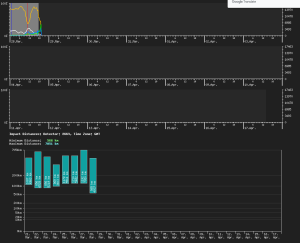

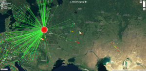

Поздравляю с новой рабочей станцией! А что случилось со второй, которая в Косорже? Не отображаются данные с 28 марта.

Спасибо! Силами школьников и студентов начальных курсов сделали эту станцию в радиоклубе технического университета. А в Косорже станция работает, но нет подключения к интернету. Видимо школа (а подключение идет через нее) что-то там отключила и у нас нет интернета. Как раз сегодня ребята туда поедут и попытаются восстановить подключение. Я в командировках, поэтому сам не могу контролировать, поручил знающим людям)
