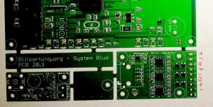

А разве там есть какое то значение + и - ток то переменный?!
ДА! там нужно соблюдать полярность!
На ферритовых антеннах которые идут в комплекте к станции на проводах имеются петли. Петля обозначает плюс (+)

Так. Толи лыжи не едут, толи лыжи не едут. И как теперь определять что куда подключать?! Где искать "+" на самодельной антенне? Можете определить какой конец считать "+", и какое сечение провода применено?! Может их все надо подключить одинаково? Может поэтому у меня станция глуховатая.
RE: Контакты - Россия - malyan - 2020-04-30
Длинный провод это плюс (+)
Сечение провода 0.4 мм
Пины указаны на фотографии красным цветом + - 0
Нормальные ферриты можно заказать тут - http://www.ruferrit.ru/dlya-svarki-trub-tvch/ferritovye-sterzhni

То есть конец обмотки (условно) мы считаем за "+", начало обмотки мы считаем за "-"?! Я мотал на феррите начальной проницаемостью =400 d=10, L=200, проводом 0, 37 по изоляции (0,35 по меди) до заполнения, с шагом 0,37. индуктивность ~3,8 мГн.
На вашем предыдущем фото видел + и -на плате усилителя. Странно что, в мануале ничего про это ни слова... Ну хотя ладно... Завтра залезу на крышу, сфазирую всё как нужно, если это требуется.

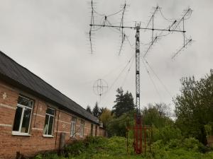

День добрый всем! Выдалось свободное время и решил закончить рамочную антенну. Разместил за городом, вдали от промышленных помех. Буду смотреть как она работает. Эксперимерты продолжаются!
RE: Контакты - Россия - malyan - 2020-05-15
RU3W_Kirill
Привет!
Вашу вторую станцию вы где планируете разместить?
У вас станция работает на автоматических настройках? На ручных настройках можно прибавить усиление антенны. У вас практически нет помех. Я думаю что в настройках можно повысить мощность антенны чтобы радиус охвата был больше. Так станция будет определять все грозы из Сибири где практически нет других грозопеленгаторов.
