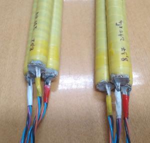

Сразу делайте с щелевым электростатическим экраном. Мы использовали IDE шлейф, но не поперек оси феррита, а вдоль, с пропайкой торцов (как на фото видно). А для корпуса антенны использовали водопроводные трубы и фитинги. Три ортогональные магнитные антенны и электрическая в одном корпусе с усилителями.
