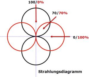

Ich möchte mal einen Denkansatz anstoßen zum Thema Loops.
Im System Blue haben wir ja 3 VV-IN zur Verfügung. Nun wäre die Frage, ob es signaltechnisch relevant und notwendig ist, separate N/S O/W Antennen anzuschließen.
Hintergrund: Die Loops und die Ferrite haben ja eine Doppelkeulencharakteristik (oder auch Doppel-Loop würde ich es nennen). Mit 2 um 90° versetzten Antennen (bei den meisten Usern wohl so) habe ich jedoch bei 45° / 135° usw. ein "Empfangsloch".  Meine Überlegung wäre jetzt gewesen, 2 Doppelloop-Kombis zu nutzen, die um 45° versetzt sind. Dazu bräuchte man theoretisch ja 4 Eingänge. Wäre es denn nicht auch möglich, je eine Lopo-Kombi parralel zu verschalten und so pro Doppel-Loop nur einen Eingang zu belegen? Oder ist das signaltechnisch usw. keine gute Idee?
Wäre mal sehr interessant den Egon oder den Tobi dazu zu hören ;-)
Schönen Feiertag!
Jens

(2016-10-03, 09:17)Der Bergsche Wrote: Hallo Forum!
Schönen Feiertag!
Jens
So wird es nicht funktionieren
90 Grad versetzt theoretisch 70% überlappen

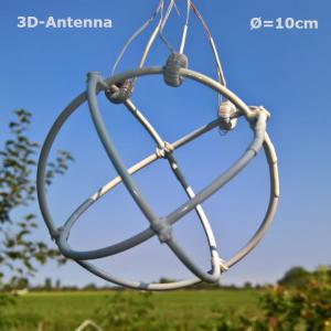

Zwei Möglichkeiten, alle drei Kanäle zu nutzen,
Zwei vertikale und eine horizontale
Oder die gleiche Konfiguration, aber gekippt, wie gezeigt
/Richo

Ja, hast Recht, ging ja prinzipiell um die Möglichkeit, die Empfangslöcher zu stopfen ;-).
Aber signaltechnisch kein Problem?
Danke!
Jens
