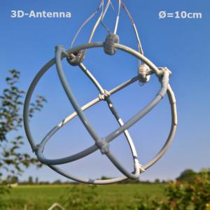

So wird es nicht funktionieren
90 Grad versetzt theoretisch 70% überlappen
Zwei Möglichkeiten, alle drei Kanäle zu nutzen,
Zwei vertikale und eine horizontale
Oder die gleiche Konfiguration, aber gekippt, wie gezeigt
/Richo
