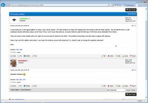

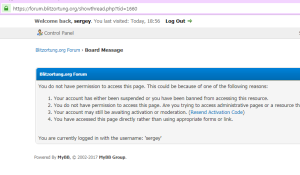

#46
(2017-09-19, 16:09)Cutty Wrote: //forum.blitzortung.org/showthread.php?tid=1660&highlight=%22Gps+splitter%22
I have a error with access to 1660 thread of this forum. How can I get access?
Attached Files Thumbnail(s)
Reply
#47
I am sorry!  When you get your station active you will receive access... that board is for operators... The Non-English thread is public, and I forgot that you are currently not an 'active' station...
attached is a screen print of the question, and the response from Richo....
Again, my apologies.

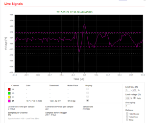

Все заработало, когда переключили перемычку, управляющую питанием. Прилагаю изображение.
Всем спасибо!!!
All is perfect! Cause was with voltage supply jumper.

(2017-09-22, 17:34)sergey Wrote: Все заработало, когда переключили перемычку, управляющую питанием. Прилагаю изображение.
Всем спасибо!!!

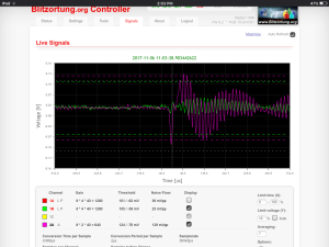

Сергей, у вас шикарный сигнал E-field. Поделитесь знанием: что за антенна, место и высота установки, настройки усилителя и включён ли HP фильтр. Я использую кусок медной проволоки 27см диаметр 2мм впаянной в контроллер. Унёс антенну от дома, но уровень помех постоянно выше уровня полезного сигнала (см фото)

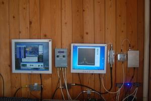

Приёмник Сергея установлен у нас на приёмной станции. Фото есть выше.
Вот видео изготовления антенны https://youtu.be/n7uYg5HPImY
Установлена на крыше 2-х этажного дома.
Дом находится в Наро-фоминске.
Все настройки приёмника автоматические.
Дополнительного фильтра нет.

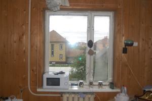

Ещё две магнитные антенны намотаны вокруг окон расположенных перпендикулярно. 4 витка изолированного провода.
Потом ещё на ферритовом стержне подключу для полного комплекта.

отличный у вас прием, видно на диаграмме сигналов.
моя беда на картинке. станция ближнего привода в Ивановском - 405 кгц. Именно на антенне  E-field шумит страшно

#58
Если рядом есть уличные фонари с энергосберегающими лампами, то после их включения помех становится намного больше. У меня в Твери на улице в фонарях именно такие лампочки приходится настройки каждый раз менять (в основном летом) с дневных на ночные чтобы снизить влияние помех на приём сигнала от молний. Вообще в городе или на окраине часто бывают помели мешающие разогнать станцию на полную катушку! Лучше всего подойдёт село, деревня и без фонарей...
Stations: 1684, 2917
Reply
#59
(2017-11-06, 14:18)dagnazza Wrote: отличный у вас прием, видно на диаграмме сигналов.
Это Вам нужно фильтр низких частот сделать с частотой среза в районе 300 кГц. Катушка и пару конденсаторов. Почитайте об этом в интернете. Фильтр ставится между антенной и усилителем.
