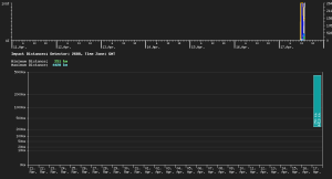

RE: Контакты - Россия - RU3W_Kirill - 2021-04-13 Ребята, всем приветы! Сделали со школьниками еще одну станцию, оборудовали её рамочной антенной и расположили на крыше 9ти этажке почти в центре города. GPS антенна поделючена через удлиняющий7 метровый кабель. Станция проработала несколько дней, судя по графикам были проблемы с gps и помехами и потом пропала из списка станций. Станция 2688. Кто млжет подсказать чего случилось и как решать эту проблему? RE: Контакты - Россия - 1_i-mail.ru - 2021-04-13 (2021-04-13, 13:27)RU3W_Kirill Wrote: Ребята, всем приветы!Приветствую! Судя по страничке станции (https://map.blitzortung.org/statistic_0.php?stations=2688&0_background_transparent=1&1_background_transparent=1&2_background_transparent=1) последний полезный сигнал был 29 мая прошлого года. На веб-страничку контроллера заходили, может настройки сбились? Проверьте работу GPS, переведите в мануальный режим, настройте усиление, посмотрите шумы и сигналы. Данные пользователя на этом сайте ещё проверьте, есть ли станция в вашем списке. По поводу отсутствия станции в списке напишите в форуме Blitzortung.org Forum › Public Forums › Website, Maps and Applications › Station Isn't Recognized. Not on List. ETC RE: Контакты - Россия - malyan - 2021-04-16 1_i-mail.ru Здравствуйте. Если есть возможность объясните пожалуйста как настроить удалённый доступ к станции? (к веб интерфейсу станции) RE: Контакты - Россия - vasely - 2021-04-17 (2021-04-16, 08:31)malyan Wrote: 1_i-mail.ru Приветствую! Для начала нужно организовать внешний статический ip адрес. Я передаю данные через обычный модем с симкой Мегафона с самым дешевым тарифом, но у меня есть свой vpn-сервер, а модемы подключены к роутеру, на котором настроен pptp клиент. Можно попробовать через openvpn, но сам так не делал. Либо купить тариф с ip адресом. Но это дорого! RE: Контакты - Россия - Vladimir - 2021-04-17 Поздравляю с новой рабочей станцией! А что случилось со второй, которая в Косорже? Не отображаются данные с 28 марта. ![]() ![]() ![]() RE: Контакты - Россия - Vladimir - 2021-04-17 Ещё и грозы рядом ближайшие дни, надо ещё мощный ветреный и несущий много осадков южный циклон пережить 20 апреля, там сильные грозы должны пройти по ЮФО ![]() ![]()
