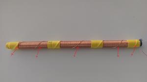

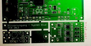

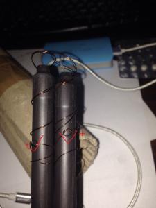

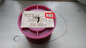

RE: Контакты - Россия - R4FBF - 2020-04-27 На днях запустил станцию в г. Пенза №2355. Пока в виде экспериментов, но скоро надеюсь выйду в боевой режим. Ящик для связи если кому потребуется позывной@mail.ru/ Если тут есть человек с Екатеринбурга, расскажите пожалуйста как у Вас организована станция. Очень здорово работает. RE: Контакты - Россия - malyan - 2020-04-27 А разве там есть какое то значение + и - ток то переменный?! ДА! там нужно соблюдать полярность! На ферритовых антеннах которые идут в комплекте к станции на проводах имеются петли. Петля обозначает плюс (+) RE: Контакты - Россия - R4FBF - 2020-04-30 Так. Толи лыжи не едут, толи лыжи не едут. И как теперь определять что куда подключать?! Где искать "+" на самодельной антенне? Можете определить какой конец считать "+", и какое сечение провода применено?! Может их все надо подключить одинаково? Может поэтому у меня станция глуховатая. RE: Контакты - Россия - malyan - 2020-04-30 Длинный провод это плюс (+) Сечение провода 0.4 мм Пины указаны на фотографии красным цветом + - 0 Нормальные ферриты можно заказать тут - http://www.ruferrit.ru/dlya-svarki-trub-tvch/ferritovye-sterzhni RE: Контакты - Россия - R4FBF - 2020-04-30 То есть конец обмотки (условно) мы считаем за "+", начало обмотки мы считаем за "-"?! Я мотал на феррите начальной проницаемостью =400 d=10, L=200, проводом 0, 37 по изоляции (0,35 по меди) до заполнения, с шагом 0,37. индуктивность ~3,8 мГн. На вашем предыдущем фото видел + и -на плате усилителя. Странно что, в мануале ничего про это ни слова... Ну хотя ладно... Завтра залезу на крышу, сфазирую всё как нужно, если это требуется. Сейчас в планах намотать пробную пушку на 16 сердечниках в кольцевом расположении, посмотрим что получится... Результатами поделюсь. Я так понял Вы из Твери... Очень серьёзные результаты по работе станции. Расскажите пожалуйста подробнее о QTH станции. Особенности эфира в Вашем районе. RE: Контакты - Россия - malyan - 2020-05-01 Давайте обсудим эту проблему в какой нибудь соц сети? Дайте ссылку здесь или если форум такие ссылки не пропускает напишите ссылку в настройках станции там где у вас (R4FBF Station on air) потом ссылку удалите. RE: Контакты - Россия - R4FBF - 2020-05-01 Предлагаю ватсап. мой номер +79648702238 RE: Контакты - Россия - RU3W_Kirill - 2020-05-15 День добрый всем! Выдалось свободное время и решил закончить рамочную антенну. Разместил за городом, вдали от промышленных помех. Буду смотреть как она работает. Эксперимерты продолжаются! RE: Контакты - Россия - malyan - 2020-05-15 RU3W_Kirill Привет! Вашу вторую станцию вы где планируете разместить? У вас станция работает на автоматических настройках? На ручных настройках можно прибавить усиление антенны. У вас практически нет помех. Я думаю что в настройках можно повысить мощность антенны чтобы радиус охвата был больше. Так станция будет определять все грозы из Сибири где практически нет других грозопеленгаторов. RE: Контакты - Россия - RU3W_Kirill - 2020-05-16 А удалено это можно сделать? Или нужно непосредственно к станции подключаться? RE: Контакты - Россия - RU3W_Kirill - 2020-05-16 Вторую станцию пока поставлю дома. Потом размещу на крыше 9ти этажного корпуса университета. Но это когда мнимут запрет на посещение... RE: Контакты - Россия - malyan - 2020-05-16 (2020-05-15, 15:09)RU3W_Kirill Wrote: А удалено это можно сделать? Или нужно непосредственно к станции подключаться? Да нужно подключаться к станции. Удалённо это можно сделать если станция подключена в общий роутер совместно с компьютером и на компьютере установлена программа удалённого доступа. Рейтинг Российских станций по количеству обнаружений молний - http://ru.blitzortung.org/station_list.php?®ion_country=Russian%20Federation&stations_users=0&sort_column=counter_member&sort_order=desc&limit_rows=100 RE: Контакты - Россия - 1_i-mail.ru - 2020-05-16 (2020-05-15, 21:47)malyan Wrote: Так станция будет определять все грозы из Сибири где практически нет других грозопеленгаторов. Не, не будет. Вот когда в Сибири поставят несколько десятков пеленгаторов, тогда наши станции поучаствуют в локации гроз на этой территории. RE: Контакты - Россия - malyan - 2020-05-16 (2020-05-16, 11:04)1_i-mail.ru Wrote:Нет. Это как раз от ваших северных станций толку ни какого (2426, 2389, 2439, 2440, 2354, 2388) они постоянно в простое стоят (без дела)...(2020-05-15, 21:47)malyan Wrote: Так станция будет определять все грозы из Сибири где практически нет других грозопеленгаторов. Вы их специально так настроили чтобы они определяли молнии только у себя на районе? Они даже со средней полосы европейской части почти ничего не лосят! Я считаю если нет помех то нужно раскрывать весь потенциал станции! Европейские станции прекрасно определяют молнии с западной Сибири! RE: Контакты - Россия - R4FBF - 2020-05-20 (2020-05-15, 15:09)RU3W_Kirill Wrote: День добрый всем! Выдалось свободное время и решил закончить рамочную антенну. Разместил за городом, вдали от промышленных помех. Буду смотреть как она работает. Эксперимерты продолжаются! Добрый день коллега. Когда работаете на передачу, станция не перегружается?! У меня такое же примерно положение в плане, размещения пеленгатора недалеко от антенны. На 100 Вт перегруза не заметил, а вот с 1000 Вт вопрос... PA ещё не использовал... RE: Контакты - Россия - RU3W_Kirill - 2021-02-07 Всем доброго времени суток, коллеги! В конце лета пришлось отключить загороднюю станцию, восстановил сегодня ночью. Поставил новую антенну, рамки диаметром 2 м и 5ю витками в каждой. Оставил надень, чтоб набрать статистику работы... Ребята, у меня вопрос по настройкам станции. Хочу поднять усиление, для этого захожу через браузер в настройки и выбираю во вкладке "Settings" -> Remote Control -> Manual Mode. Затем опускаюсь ниже по странице и в поле Amp1 выбираю из выпадающих списков дискретные значения. Так вот хотелось бы знать, что это за значения, что значат "НР оп"/"НР off" и значения в списке "Status"? Ато что-то нигде не могу найти... И еще, зашёл на страничку своей станции. Вопрос по поводу информации представленной RE: Контакты - Россия - RU3W_Kirill - 2021-02-07 Всем доброго времени суток, коллеги! В конце лета пришлось отключить загороднюю станцию, восстановил сегодня ночью. Поставил новую антенну, рамки диаметром 2 м и 5ю витками в каждой. Оставил надень, чтоб набрать статистику работы... Ребята, у меня вопрос по настройкам станции. Хочу поднять усиление, для этого захожу через браузер в настройки и выбираю во вкладке "Settings" -> Remote Control -> Manual Mode. Затем опускаюсь ниже по странице и в поле Amp1 выбираю из выпадающих списков дискретные значения. Так вот хотелось бы знать, что это за значения, что значат "НР оп"/"НР off" и значения в списке "Status"? Ато что-то нигде не могу найти... И еще, зашёл на страничку своей станции. Вопрос по информации представленной там. Что за каналы 0 и 1 и что за параметры... Кто может разжевать?))) RE: Контакты - Россия - 1_i-mail.ru - 2021-02-07 (2021-02-07, 13:47)RU3W_Kirill Wrote: Всем доброго времени суток, коллеги! В конце лета пришлось отключить загороднюю станцию, восстановил сегодня ночью. Поставил новую антенну, рамки диаметром 2 м и 5ю витками в каждой. Оставил надень, чтоб набрать статистику работы... Ребята, у меня вопрос по настройкам станции. Хочу поднять усиление, для этого захожу через браузер в настройки и выбираю во вкладке "Settings" -> Remote Control -> Manual Mode. Затем опускаюсь ниже по странице и в поле Amp1 выбираю из выпадающих списков дискретные значения. Так вот хотелось бы знать, что это за значения, что значат "НР оп"/"НР off" и значения в списке "Status"? Ато что-то нигде не могу найти...Приветствую, с возвращением! Два набора дискретных значений - это коэффициенты усиления (Gain) двух предусилителей для каждого канала (на страничке станции 0,1,2 - это магнитные или A-B-C для Amp 1, а 3 - электрический или A для Amp 2). Точно не помню, но первый предусилитель, вроде, установлен на той маленькой плате, к которой подключается антенна, а второй - на основной плате. Т.е. выбираешь Gain 10х10, усиливаешь сигнал с антенны в 100 раз. Потом он ещё усиливается в 40 раз усилителем на основной плате. На вкладке Signals показывает 10*10*40=4000. HP - это фильтр верхних частот для подавления сетевой наводки, когда он включен (HP on). Нужно учитывать, что когда фильтр включен, сигнал усиливается ещё в 4 раза, и это не отражается на вкладке Signals. RE: Контакты - Россия - malyan - 2021-02-08 RU3W_Kirill Повышать усиление желательно если на плате установлены фильтры низких частот. Которые убирают негативные помехи на частотах 30-50 kHz Если же фильтры не установлены то лучше оставить всё на автоматических настройках. Да и зачем вам повышать усиление если ваша станция находится на первом месте в рейтинге (у вас сейчас станция на автоматических настройках?). Всё отлично и так! - https://www.blitzortung.org/en/station_list.php?®ion_country=Russian%20Federation&stations_users=0&sort_column=counter_member&sort_order=desc&limit_rows=100 Кстати летом вы столкнетесь с такой проблемой как ближние грозе при приближении таких гроз к станции начиная от 100 километров и чем ближе гроза тем чаще станция будет уходить в режим Interference. Но фильтры лучше поставить на плату в любом случае это защитит станцию от нежелательных помех. В настройках фильтра нужно поставить значение 30 или 40 или 50 это зависит от местности где установлена станция. Вот как выглядят фильтры и их установка. На самом фильтре есть скошенный край этим скошенным краем нужно установить фильтр к нарисованной звёздочке * на плате станции. ![]() ![]() ![]() ![]()
