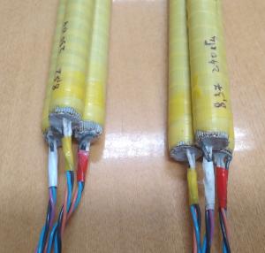

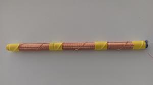

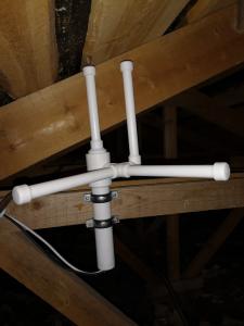

RE: Контакты - Россия - 1_i-mail.ru - 2020-01-10 (2020-01-09, 11:37)RU3W_Kirill Wrote: Буду эксперементировать! Первую станцию поставлю в ВУЗе. Там у нас радиоклуб и есть возможность запитать напостоянку устройство и интернет опять же постоянно. Но расположение практически в центре города с вытекающей помеховой обстановкой. Есть кое-какой опыт строительства радиолюбительских антенн, но там частоты повыше будут) Второй комплект (прикупил 2 комплекта) хочу поставить деревне в 70 км от города, на загородной позиции радиоклуба. Но там с круглосуточным питанием и интернетом пока проблема. Сразу делайте с щелевым электростатическим экраном. Мы использовали IDE шлейф, но не поперек оси феррита, а вдоль, с пропайкой торцов (как на фото видно). А для корпуса антенны использовали водопроводные трубы и фитинги. Три ортогональные магнитные антенны и электрическая в одном корпусе с усилителями. RE: Контакты - Россия - malyan - 2020-01-10 От фольгированного скотча отматываем 200 мм. скотча на всю длину феррита. На этот отрезок липкой стороны скотча кладём ферритовый стержень на край скотча (вдоль скотча) и начинаем накручивать скотч на стержень (Так чтобы всё получилось ровно без вмятин и пузырей) Если после скрутки на двух концах стержня остался выпирающий скотч срезаем его лезвием. Теперь берем нашу проволоку отматываем 35, 40 или 45 см. проволоки (Не отрезаем её от общей катушки!) отступаем с одного конца стержня 1 см. и начинаем наматывать на стержень остальную часть проволоки которая находится на катушке (те оставленные 45 см. проволоки мы не трогаем а начинаем наматывать от этих 45 см.) наматывать нужно плотно и с небольшим усилием (возможно понадобится помощь друга. Один будет разматывать катушку другой наматывать на стержень). Так проволоку наматываем на весь стержень не домотав до конца так же как и в начале 1 см. и так же как и в начале отматываем 30 см. и отрезаем проволоку от общей катушки. Дальше берём те оставленные с самого начала 45 см. проволоки и тремя, четырьмя большими витками наматываем на стержень по направлению нашей основной обмотке (нужно чтобы два конца проволоки находились на одной стороне стержня. Теперь берём изоленту и с одного конца стержня начинаем плотно её наматывать до противоположного конца (не отрывая изоленты обмотать стержень 3,4 раза (слоя)) Я точно не помню какой из двух концов проволоки получается плюсом (+) а какой минусом (-). Но при подключении антенны с неправильной полярностью к станции антенна будет мало регистрировать удары молний или не будет их определять вообще. Поэтому просто поменяйте местами эти два провода в зажимах. Вот и всё. Антенна готова! RE: Контакты - Россия - RU3W_Kirill - 2020-01-13 Добрый день! Спасибо за описание конструкций ваших антенн. Заказал ферриты. На выходных подключал плату к своей радиолюбительской антенне (штырь 12 м и кабель ~30 м). Так же сделал рамочную антенну-2 ромба, с диагональю 1м. На рамки приём был получше, даже какие-то сигналы зарегистрировал?. Пока буду идти в направлении рамочных антенн. Есть идея ПВХ-трубы малого сечения согнуть в дуги, закрепить их на трубе большего диаметра, и в малые трубы сплести 2-3 витка провода. Все это взгромоздить на крышу. Буду продолжать эксперименты! RE: Контакты - Россия - malyan - 2020-02-09 Вот что должно получится. Как это сделать я описывал выше в предыдущем сообщении. RE: Контакты - Россия - R4FBF - 2020-04-27 (2020-01-10, 13:49)malyan Wrote: От фольгированного скотча отматываем 200 мм. скотча на всю длину феррита. (2020-01-13, 12:32)RU3W_Kirill Wrote: Добрый день! А разве там есть какое то значение + и - ток то переменный?! |
