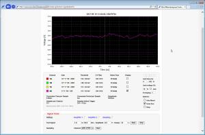

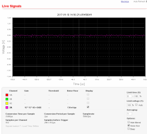

RE: Контакты - Россия - sergey - 2017-09-18 (2017-09-18, 16:41)malyan Wrote: sergey Московская область, г. Наро-фоминск. (На карте между станциями участников: Балабаново и Москва). RE: Контакты - Россия - sergey - 2017-09-18 (2017-09-18, 16:56)flytux Wrote: У Вас горит красный светодиод "fault". Далее - на языке оригинала "The fault LED lights when the controller is in interference mode." Это для синей платы? (2017-09-18, 16:56)flytux Wrote: Всё, разобрался: - у Вас сигнал из-за постоянки на входе всегда выше порога шума и порога обнаружения. Подключайте комплектный (пред)усилитель E-field с куском провода и отписывайтесь. А почему постоянка не зависит от коэффициента усиления? Т.е. она всегда 0,6В. RE: Контакты - Россия - flytux - 2017-09-18 >Это для синей платы? Да, для System Blue (хоть она и взаправду зеленого цвета). В общем, у меня такая же плата, как у Вас. >А почему постоянка не зависит от коэффициента усиления? Т.е. она всегда 0,6В. Эм.. я юрист, а не электронщик. Попробую предположить, что усилительные устройства (в данном случае, операционники) усиливают амплитуду сигнала переменной величины, то есть только переменные ток/напряжение. Постоянку операционник не усилит Моё ИМХО откуда у Вас постоянное напряжение (по убыванию вероятности) 1. плохо отмытая плата 2. наводки по питанию 3. кривой ADC контроллера. А вообще я всецело поддерживаю предыдущего оратора - переходите на феррит. RE: Контакты - Россия - cutty - 2017-09-18 У вас мигающий 1-й импульс? У вас есть сплиттер GPS. Эта система НЕ будет обнаруживать сигналы, если у нее нет действительного RE: Контакты - Россия - flytux - 2017-09-18 (2017-09-18, 20:44)Cutty Wrote: У вас мигающий 1-й импульс? У вас есть сплиттер GPS. Эта система НЕ будет обнаруживать сигналы, если у нее нет действительного Can you write the same in English please? I think Google-translate is not accurate RE: Контакты - Россия - cutty - 2017-09-18 (2017-09-18, 21:00)flytux Wrote:(2017-09-18, 20:44)Cutty Wrote: У вас мигающий 1-й импульс? У вас есть сплиттер GPS. Эта система НЕ будет обнаруживать сигналы, если у нее нет действительного Do you have GPS lock? A Flashing Blue 1 pps light? The system will not detect strikes without GPS RE: Контакты - Россия - malyan - 2017-09-18 (2017-09-18, 23:09)Cutty Wrote:У вас есть блокировка GPS? Мигающий синий 1 pps свет? Система не будет обнаруживать удары без GPS(2017-09-18, 21:00)flytux Wrote:(2017-09-18, 20:44)Cutty Wrote: У вас мигающий 1-й импульс? У вас есть сплиттер GPS. Эта система НЕ будет обнаруживать сигналы, если у нее нет действительного RE: Контакты - Россия - flytux - 2017-09-19 (2017-09-18, 23:16)malyan Wrote:(2017-09-18, 23:09)Cutty Wrote: Do you have GPS lock? A Flashing Blue 1 pps light? The system will not detect strikes without GPSУ вас есть блокировка GPS? Мигающий синий 1 pps свет? Система не будет обнаруживать удары без GPS To Sergey: Сергей, тут подсказывают, что отправка сигнала на сервер будет только в том случае если GPS вышел на определение PPS. Синий светодиод должен мигать резко и отрывисто импульсами по 0,2 сек через 1 сек. Когда GPS нашел спутники, но PPS не получает, тогда мигание более плавное с равномерными интервалами по 0,5 сек. Это нужно обязательно учесть. To Cutty and Malyan: Please look at https://forum.blitzortung.org/attachment.php?aid=3033 there is constant component +0.66v DC. Obviously all of signals of sergey's station is higher than a threshhold. I think it means that sergey's station always is in interference mode. As well at https://forum.blitzortung.org/attachment.php?aid=3036 led "FAULT" glows red. I can't figure out why all of his signals have constant component of DC. Maybe controller's ADC is broken or MCP6S93 Vref is not equal 0v. RE: Контакты - Россия - evgenyr - 2017-09-19 Я и sergey вместе занимаемся этой проблемой. GPS работает хорошо. Видны практически все спутники которые находятся в зоне видимости. Синий светодиод моргает раз в секунду короткими вспышками. Иногда он загорается примерно на 1 секунду и при этом пищит низким тоном пищалка на плате. Координаты определяются верно, т.к. у меня установлен независимый промышленный навигационный приёмник, по этому есть с чем сравнить. Оба приёмника подключены через делитель сигналов к внешней антенне с мшу установленной на крыше. И делитель и антенна с мшу так же промышленные. МШУ - малошумящий усилитель. Антенна для грозоотметчика представляет из себя кусок провода длиной около метра. Установлена так же на крыше. От антенны идёт хороший экранированный кабель длиной пару метров который подключен к штатному мшу, который был в комплекте с приёмником. Далее сигнал так же по экранированному кабелю идёт в помещение приёмной станции где и подключается к приёмнику. Светодиод на плате мшу горит, показывая, что питание в порядке. В целях эксперимента ко входу усилителя подключили электрическую антенну длиной около 7 метров. Уровень шумов на экране осциллографа и в окне браузера значительно увеличился. Вообще всё зашкалило. Затем эту же антенну подключили без усилителя. Уровень шумов значительно снизился но всё равно остался достаточно высоким. Значения уровней я не запомнил. Главное, что эксперимент подтвердил полную работоспособность всего железа, от антенны до окна браузера в компьютере. Затем подключили прежнюю антенну длиной около метра. С этой антенной на экране осциллографа хорошо видно, как работает регулировка усиления. В автоматическом режиме в течение 10 с включается большое усиление, затем на 10 с среднее усиление и так по кругу. Если вдруг проходят сильные импульсы то усиление становится равным 1. Это говорит о том, что процессор хорошо видит уровни входных сигналов и правильно реагирует на них. Теперь по поводу постоянной составляющей. На осциллографе я её не видел, т.к. он был подключен на выход буферного усилителя через конденсатор. Посмотреть, что на выходе регулируемого операционника я смогу только в выходные, когда буду на станции. Если бы я делал такой приёмник, то я усреднял бы то, что поступает на вход ацп и выделял бы выбросы. При этом есть ли там постоянка или нет не имеет значения. RE: Контакты - Россия - flytux - 2017-09-19 (2017-09-19, 06:44)evgenyr Wrote: Я и sergey вместе занимаемся этой проблемой. GPS работает хорошо. Видны практически все спутники которые находятся в зоне видимости. Синий светодиод моргает раз в секунду короткими вспышками. Иногда он загорается примерно на 1 секунду и при этом пищит низким тоном пищалка на плате.Совершенно так же и у меня. Иногда чип теряет PPS но ненадолго, секунд на 20. Quote:Теперь по поводу постоянной составляющей. На осциллографе я её не видел, т.к. он был подключен на выход буферного усилителя через конденсатор. Посмотреть, что на выходе регулируемого операционника я смогу только в выходные, когда буду на станции.В приемнике скорее всего реализовано слежение за пиками сигнала - берется измеренное значение и сравнивается с порогом. Больше порога - сигнал отправляется на сервер. Постоянно выше порога - станция входит в перегрузку и замолкает, чтобы не отправлять на сервер некорректные данные. Похоже на то, что у вас с Сергеем сигнал постоянно выше порога. Попробуйте вручную трешхолд установить в 1 вольт, авось зарегистрируется. Quote:Если бы я делал такой приёмник, то я усреднял бы то, что поступает на вход ацп и выделял бы выбросы. При этом есть ли там постоянка или нет не имеет значения.Алгоритмы усреднения конечно можно внедрить, - но тут счет идет на микросекунды. Да и к тому же даже в простое станция кушает 25-30% процессорного времени. Интеллектуальные алгоритмы повысят нагрузку на процессор, но проиграем в оперативности. RE: Контакты - Россия - evgenyr - 2017-09-19 С трешхолдом мы игрались, не помогло. Видимо в выходные придётся устранить постоянную составляющую. Мы занимаемся приёмом снимков Земли с метеорологических спутников. Интересно сопоставлять молнии со снимками. Посмотреть снимки можно здесь http://meteosputnik.ru/item236 RE: Контакты - Россия - cutty - 2017-09-19 Somebody do a good translation for me? I'm concerned about that GPS Splitter, and it's interconnection.. Blue should have a separate GPS antenna. Also there would appear to be a shared power source? Can't tell from the images... Bliue uses both virtual grounds, and common, and should be isolated. There should generally be no other grounds connected except in extreme cases. There is for sure another ground on that GPS splitter shield. I don't believe the controller is initializing because of that GPS hookup. Mike RE: Контакты - Россия - sergey - 2017-09-19 Мог бы кто-нибудь показать как выглядит график в браузере в рабочем режиме с галочкой Noise floor? Can someone show "Live signal" from browser with "Noise floor" checkbox? RE: Контакты - Россия - malyan - 2017-09-19 Попробуйте зарядку от телефона для питания платы и закажите GPS антенну из Китая. Еще можно приобрести ферритовые стержни и намотать на них медную проволоку и закрепить изолентой или термоусадкой потом подключить к плате предварительного усилителя H1 если такая имеется. Должно помочь! Или вы хотите интегрировать станцию с другим оборудованием? RE: Контакты - Россия - cutty - 2017-09-19 (2017-09-19, 12:49)sergey Wrote: Мог бы кто-нибудь показать как выглядит график в браузере в рабочем режиме с галочкой Noise floor? RE: Контакты - Россия - sergey - 2017-09-19 Thank you! good picture RE: Контакты - Россия - flytux - 2017-09-19 (2017-09-19, 12:06)Cutty Wrote: Somebody do a good translation for me? Translation to sergey & evgenyr: Cutty пишет, что беспокоится о GPS-сплиттере. Станция нуждается в отдельной (изолированной от земли) GPS антенне. Также у него вызывает беспокойство общий источник питания. Система использует как "виртуальную", так и "реальную" землю и должна быть изолирована от земли. Никакого заземления (кроме случаев, угрожающих жизни). Уверен - оплетка на GPS кабеле заземлена. RE: Контакты - Россия - sergey - 2017-09-19 А постоянная составляющая у всех 0,03В - так должно быть? Do all devices have 0.03V in constant component? or voltage may be another? RE: Контакты - Россия - evgenyr - 2017-09-19 1- станция не нуждается в отдельной GPS антенне, 2- источники питания раздельные, 3- система обязательно должна быть заземлена, а в остальном всё правильно :-) RE: Контакты - Россия - flytux - 2017-09-19 (2017-09-19, 12:06)Cutty Wrote: Somebody do a good translation for me? eugenyr & sergey wrote that GPS is working good. All of satellites are recogized by system blue. Blue led "GPS" blinking shortly. Sometimes (not often) system loses 1 pps signal. In that time buzzer sounds low tone. Coordinates recieved by system is absolutely correct. Way of GPS signal is : ANTENNA (on the roof) - LOW-NOISE INDUSTRIAL PREAMP - SPLITTER -STATION. E-field antenna (1 meter wire) also placed on the roof. Way of E-field signals is : ANTENNA - 1 meter of hi-quality COAXIAL CABLE - SYSTEM BLUE'S PREAMPLIFIER - x meters of hi-quality COAXIAL CABLE - STATION. Preamps led glow red. When eugenyr & sergey connect to E-Field preamp's socket a 7-meter wire, noises observed by Web-interface and oscilloscope are dramatically increased. Inserting 7-meter wire directly to an System'B E-field socket will reduce a nosie. Obviously all of components are correct installed and working good. Also as an experiment eugenyr & sergey hooked up back 1-meter wire roof antenna. They observed by oscilloscope an automatic gain control: 10s Hi-Gain -> 10s Mid-Gain -> etc. If a System'b registered an E-Field impulses (in automatic mode), then gain factor becomes equal tio 1. That mean is controller also good recognized electromagnetic impulses and responding appropriately. Not shure it is a good translation By the way eugenyr & sergey concerned about level of shifting signals. Constant component of measured signal is +0.66v (sic!). Maybe here is the cause of fault? |
